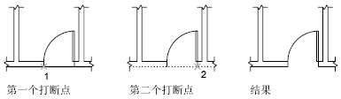

可以将一个对象打断为两个对象,对象之间可以具有间隙,也可以没有间隙。还可以合并多个对象来创建单个对象或多个对象。
使用 BREAK 在对象上创建一个间隙,这样将产生两个对象,对象之间具有间隙。BREAK 通常用于为块或文字创建空间。
可以在大多数几何对象上(除了块、标注、多线和面域)创建打断。另一种方法是,对这些类型的对象使用 EXPLODE,然后在分离的几何图形中创建打断。
要在不创建间隙的情况下在单点处打断对象(例如直线、圆弧或开放多段线),请改用 BREAKATPOINT。
