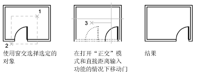

如果对象的所有端点都在选择窗口内部,还可以使用 STRETCH 命令移动对象。打开“正交”模式或极轴追踪可按特定的角度移动对象。
实际样例是移动墙壁中的门。插图中的门完全位于窗交选择区域内,而墙线只有部分位于窗交选择区域内。
结果是仅移动位于窗交选择区域内的端点。
