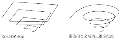

拟合三维 B 样条曲线以逼近其控制点。SPLFRAME 系统变量控制三维 B 样条曲线的精确度和其控制点的显示。三维 B 样条曲线只能通过直线段来近似形成曲线。将忽略样条曲线线段的负值。
