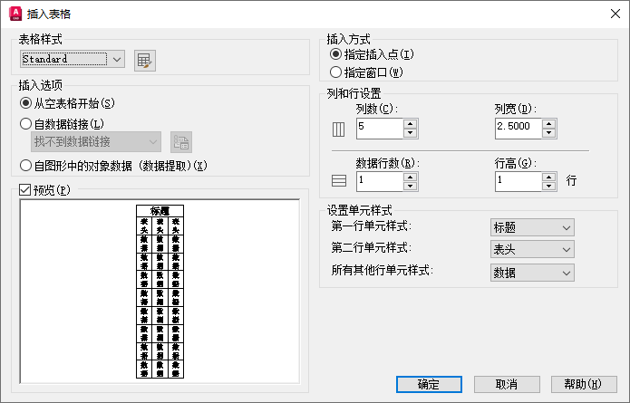

“插入表格”对话框
创建空的表格对象。
TABLE(命令) 查找
在图形中插入空白表格。
选项列表
将显示以下选项。
表格样式
在要从中创建表格的当前图形中选择表格样式。通过单击下拉列表旁边的按钮,用户可以创建新的表格样式。
插入选项
指定插入表格的方式。
从空表格开始
创建可以手动填充数据的空表格。
从数据链接开始
从外部电子表格中的数据创建表格。
从数据提取开始(在 AutoCAD LT 中不可用)
启动“数据提取”向导。
预览
控制是否显示预览。如果从空表格开始,则预览将显示表格样式的样例。如果创建表格链接,则预览将显示结果表格。处理大型表格时,清除此选项以提高性能。
插入方式
指定表格位置。
指定插入点
指定表格左上角的位置。可以使用定点设备,也可以在命令提示下输入坐标值。如果表格样式将表格的方向设定为由下而上读取,则插入点位于表格的左下角。
指定窗口
指定表格的大小和位置。可以使用定点设备,也可以在命令提示下输入坐标值。选定此选项时,行数、列数、列宽和行高取决于窗口的大小以及列和行设置。
列和行设置
设置列和行的数目和大小。
列图标
表示列。
行图标
表示行。
列
指定列数。选定“指定窗口”选项并指定列宽时,“自动”选项将被选定,且列数由表格的宽度控制。如果已指定包含起始表格的表格样式,则可以选择要添加到此起始表格的其他列的数量。
列宽
指定列的宽度。选定“指定窗口”选项并指定列数时,则选定了“自动”选项,且列宽由表格的宽度控制。最小列宽为一个字符。
数据行数
指定行数。选定“指定窗口”选项并指定行高时,则选定了“自动”选项,且行数由表格的高度控制。带有标题行和表格头行的表格样式最少应有三行。最小行高为一个文字行。如果已指定包含起始表格的表格样式,则可以选择要添加到此起始表格的其他数据行的数量。
行高
按照行数指定行高。文字行高基于文字高度和单元边距,这两项均在表格样式中设置。选定“指定窗口”选项并指定行数时,则选定了“自动”选项,且行高由表格的高度控制。
设置单元样式
对于那些不包含起始表格的表格样式,请指定新表格中行的单元格式。
第一行单元样式
指定表格中第一行的单元样式。默认情况下,使用标题单元样式。
第二行单元样式
指定表格中第二行的单元样式。默认情况下,使用表头单元样式。
所有其他行单元样式
指定表格中所有其他行的单元样式。默认情况下,使用数据单元样式。
表格选项
注: “表格选项”部分仅在使用基于现有表格的表格样式时显示。
对于包含起始表格的表格样式,从插入时保留的起始表格中指定表格元素。
标签单元文字
保留新插入表格中的起始表格表头或标题行中的文字。
数据单元文字
保留新插入表格中的起始表格数据行中的文字。
块
保留新插入表格中起始表格中的块。
保留单元样式替代
保留新插入表格中起始表格中的单元样式替代。
数据链接
保留新插入表格中起始表格中的数据连接。
字段
保留新插入表格中起始表格中的字段。
公式
保留新插入表格中起始表格中的公式。
