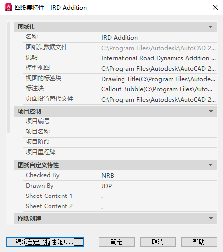

“图纸集特性”对话框
显示选定图纸集特定的信息。
SHEETSET(命令) 查找:在图纸集名称上单击鼠标右键 > “特性”
可以单击每个字段以在对话框底部显示说明。
包括图纸集数据 (DST) 文件的路径和文件名、包含与图纸集相关联的图形文件的文件夹的路径,以及与图纸集相关联的所有自定义特性等信息。
选项列表
将显示以下选项。
名称
显示图纸集的名称。
图纸集数据文件
显示图纸集数据 (DST) 文件的路径和文件名。
说明
显示图纸集的说明。
模型视图
显示包含图纸集使用的图形的文件夹路径和名称。
视图的标签块
显示包含图纸集标签块的 DWT 或 DWG 文件的路径和文件名。
标注块
显示包含图纸集标注块的 DWT 或 DWG 文件的路径和文件名。
页面设置替代文件
显示包含图纸集页面设置替代的图形样板 (DWT) 文件的路径和文件名。
项目控制
显示项目中常用的几个字段,包括“项目编号”、“项目名称”、“项目阶段”和“项目里程碑”。
图纸自定义特性
显示与图纸集中的每个图纸相关联的用户定义的自定义特性。
图纸保存位置
显示从中创建新图纸的文件夹的路径和名称。
图纸创建样板
显示创建图纸集的新图纸时将使用的 DWG 或 DWT 文件的路径和名称。
提示输入样板
控制是否每次在图纸集中创建新图纸时都提示用户选择图纸创建样板。
图纸集自定义特性
显示与图纸集相关联的用户定义的自定义特性。
编辑自定义特性
显示“图纸集自定义特性”对话框。
