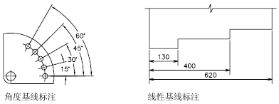

从上一个标注或选定标注的基线处创建线性标注、角度标注或坐标标注。
可以通过标注样式管理器、“直线”选项卡和“基线间距”(DIMDLI 系统变量)设定基线标注之间的默认间距。
