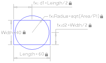

关于参数化公式和方程式
可以将公式和方程式表示为标注约束参数内的表达式或通过定义用户变量来进行表示。例如,下图表示将圆约束到矩形中心的设计,圆中某个区域与该矩形的某个区域面积相等。

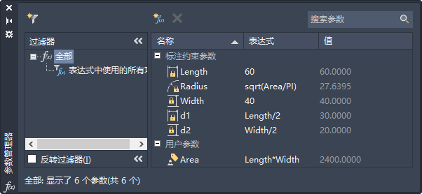

长度和宽度标注约束参数设定为常量。d1 和 d2 约束为参照长度和宽度的简单表达式。半径标注约束参数设定为包含平方根函数的表达式,用括号括起以确定操作的优先级顺序、Area 用户变量、除法运算符以及常量 PI。这些参数都可以在参数管理器中访问。
如用户所见,用于确定圆的面积的方程式,有一部分包括在半径标注约束参数中,一部分定义为用户变量。或者,可能已将整个表达式 sqrt (Length * Width / PI) 指定给半径标注约束参数,也可能已在用户变量或某些其他组合中进行定义。
