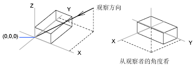

设置图形的三维可视化观察方向。
将显示以下提示:
创建一个矢量,该矢量定义通过其查看图形的方向。定义的视图好像是观察者在该点向原点 (0,0,0) 方向观察。
使用两个角度指定新的观察方向。
第一个角度指定为在 XY 平面中与 X 轴的夹角。
第二个角度指定为与 XY 平面的夹角,位于 XY 平面的上方或下方。
显示坐标球和三轴架,用来定义视口中的观察方向。
指南针是球体的二维表示。圆心是北极 (0,0,n),内环是赤道 (n,n,0),整个外环是南极 (0,0,-n)。
移动十字光标时,三轴架根据坐标球指示的观察方向旋转。要选择观察方向,请将定点设备移动到球体上的某个位置并单击。
