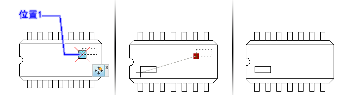

将移动动作应用于点参数
与点参数关联的移动动作可按任意方向移动选择集中的所有对象。点参数是用于块参照中移动动作的夹点的位置。

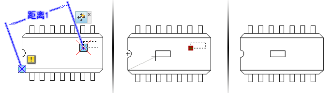

将移动动作应用于线性参数
与线性参数关联的移动动作仅按线性参数的方向移动选择集中的所有对象。参数关键点是块参照中的夹点的位置。

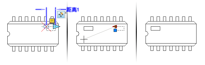

将移动动作应用于极轴参数
与极轴参数关联的移动动作可按任意方向移动选择集中的所有对象。在块参照中,参数关键点是
将移动动作应用于极轴参数与将移动动作应用于点参数产生的结果相同。
