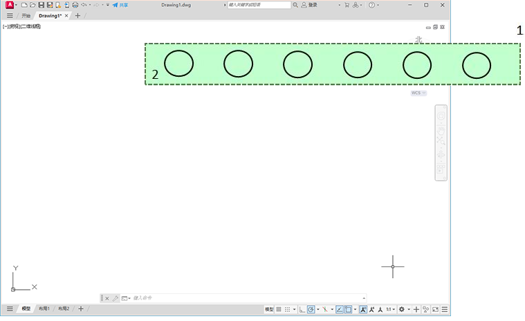

初始值:1
SELECTIONOFFSCREEN 设置为启用时,屏幕外的对象(图形中的点 1 位于主要显示屏幕之外)现在可以参与选择。
值
说明
0
屏幕外选择处于禁用状态
1
屏幕外选择处于启用状态,具有仅支持鼠标输入的限制。此外,在选择时“缩放/平移”会达到某些限制。
2
屏幕外选择处于启用状态,无限制
