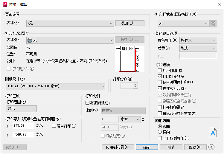

指定设备和介质设置,然后打印图形。
PLOT(命令) 查找
可以单击“更多选项”按钮,显示更多选项。
将显示以下选项。
列出图形中已命名或已保存的页面设置。可以将图形中保存的命名页面设置作为当前页面设置,也可以在“打印”对话框中单击“添加”,基于当前设置创建一个新的命名页面设置。
显示当前页面设置的名称。
显示“添加页面设置”对话框,从中可以将“打印”对话框中的当前设置保存到命名页面设置。可以通过“页面设置管理器”修改此页面设置。
指定打印布局时使用已配置的打印设备。
如果选定绘图仪不支持布局中选定的图纸尺寸,将显示警告,用户可以选择绘图仪的默认图纸尺寸或自定义图纸尺寸。
列出可用的 PC3 文件或系统打印机,可以从中进行选择,以打印当前布局。设备名称前面的图标识别其为 PC3 文件还是系统打印机。
显示绘图仪配置编辑器(PC3 编辑器),从中可以查看或修改当前绘图仪的配置、端口、设备和介质设置。
如果使用绘图仪配置编辑器更改 PC3 文件,将显示“修改打印机配置文件”对话框。
显示当前所选页面设置中指定的打印设备。
显示当前所选页面设置中指定的输出设备的物理位置。
显示当前所选页面设置中指定的输出设备的说明文字。可以在绘图仪配置编辑器中编辑此文字。
打印输出到文件而不是绘图仪或打印机。打印文件的默认位置是在“选项”对话框的“打印和发布”选项卡上的“打印到文件操作的默认位置”中指定的。
如果“打印到文件”选项已打开,单击“打印”对话框中的“确定”将显示“打印到文件”对话框(标准文件浏览对话框)。
精确显示相对于图纸尺寸和可打印区域的有效打印区域。工具提示显示图纸尺寸和可打印区域。
显示所选打印设备可用的标准图纸尺寸。如果未选择绘图仪,将显示全部标准图纸尺寸的列表以供选择。
如果所选绘图仪不支持布局中选定的图纸尺寸,将显示警告,用户可以选择绘图仪的默认图纸尺寸或自定义图纸尺寸。
使用“添加绘图仪”向导创建 PC3 文件时,将为打印设备设置默认的图纸尺寸。在“页面设置”对话框中选择的图纸尺寸将随布局一起保存,并将替代 PC3 文件设置。
页面的实际可打印区域(取决于所选打印设备和图纸尺寸)在布局中由虚线表示。
如果打印的是光栅图像(如 BMP 或 TIFF 文件),打印区域大小的指定将以像素为单位而不是英寸或毫米。
指定要打印的份数。打印到文件时,此选项不可用。
指定要打印的图形部分。在“打印范围”下,可以选择要打印的图形区域。
打印布局时,将打印指定图纸尺寸的可打印区域内的所有内容,其原点从布局中的 0,0 点计算得出。
从“模型”选项卡打印时,将打印栅格界限定义的整个绘图区域。如果当前视口不显示平面视图,该选项与“范围”选项效果相同。
打印包含对象的图形的部分当前空间。当前空间内的所有几何图形都将被打印。打印之前,可能会重新生成图形以重新计算范围。
打印选定的“模型”选项卡当前视口中的视图或布局中的当前图纸空间视图。
打印以前使用 VIEW 命令保存的视图。可以从列表中选择命名视图。如果图形中没有已保存的视图,此选项不可用。
选中“视图”选项后,将显示“视图”列表,列出当前图形中保存的命名视图。可以从此列表中选择视图进行打印。
打印指定的图形部分。如果选择“窗口”,“窗口”按钮将称为可用按钮。单击“窗口”按钮以使用定点设备指定要打印区域的两个角点,或输入坐标值。
根据“指定打印偏移时相对于”选项(“选项”对话框,“打印和发布”选项卡)中的设置,指定打印区域相对于可打印区域左下角或图纸边界的偏移。“打印”对话框的“打印偏移”区域显示了包含在括号中的指定打印偏移选项。
图纸的可打印区域由所选输出设备决定,在布局中以虚线表示。更改为其他输出设备时,可能会更改可打印区域。
通过在“X 偏移”和“Y 偏移”框中输入正值或负值,可以偏移图纸上的几何图形。图纸中的绘图仪单位为英寸或毫米。
自动计算 X 偏移和 Y 偏移值,在图纸上居中打印。当“打印区域”设定为“布局”时,此选项不可用。
相对于“打印偏移定义”选项中的设置指定 X 方向上的打印原点。
相对于“打印偏移定义”选项中的设置指定 Y 方向上的打印原点。
控制图形单位与打印单位之间的相对尺寸。打印布局时,默认缩放比例设置为 1:1。从“模型”选项卡打印时,默认设置为“布满图纸”。
缩放打印图形以布满所选图纸尺寸,并在“比例”、“英寸 =”和“单位”框中显示自定义的缩放比例因子。
定义打印的精确比例。“自定义”可定义用户定义的比例。可以通过输入与图形单位数等价的英寸(或毫米)数来创建自定义比例。
指定与指定的单位数等价的英寸数、毫米数或像素数。
在“打印”对话框中指定要显示的单位是英寸还是毫米。默认设置为根据图纸尺寸,并会在每次选择新的图纸尺寸时更改。“象素”仅在选择了光栅输出时才可用。
指定与指定的英寸数、毫米数或像素数等价的单位数。
与打印比例成正比缩放线宽。线宽通常指定打印对象的线的宽度并按线宽尺寸打印,而不考虑打印比例。
按照启动 PREVIEW 命令打印时的显示方式显示图形。要退出预览并返回到“打印”对话框,请按 ESC 键,然后按 ENTER 键,或单击鼠标右键,然后单击快捷菜单上的“退出”。
将当前“打印”对话框设置保存到当前布局。
控制是否显示“打印”对话框中其他选项。
设定、编辑打印样式表,或者创建新的打印样式表。
显示指定给当前“模型”选项卡或布局选项卡的打印样式表,并提供当前可用的打印样式表的列表。
如果选择“新建”,将显示“添加打印样式表”向导,可用来创建新的打印样式表。显示的向导取决于当前图形是处于颜色相关模式还是处于命名模式。
显示打印样式表编辑器,从中可以查看或修改当前指定的打印样式表中的打印样式。
指定着色和渲染视口的打印方式,并确定它们的分辨率大小和每英寸点数 (DPI)。渲染视口选项在 AutoCAD LT 中不可用。
指定视图的打印方式。要为布局选项卡上的视口指定此设置,请选择该视口,然后在“工具”菜单中单击“特性”。
在“模型”选项卡上,可以从下列选项中选择:
指定着色和渲染视口的打印分辨率。
可从下列分辨率选项中选择:
指定渲染和着色视图的每英寸点数,最大可为当前打印设备的最大分辨率。只有在“质量”框中选择了“自定义”后,此选项才可用。
指定线宽、透明度、打印样式、着色打印和对象的打印次序等选项。
指定在后台处理打印。(BACKGROUNDPLOT 系统变量)
指定是否打印指定给对象和图层的线宽。
指定是否打印对象透明度。仅当打印具有透明对象的图形时,才应使用此选项。
指定是否打印应用于对象和图层的打印样式。
首先打印模型空间几何图形。通常先打印图纸空间几何图形,然后再打印模型空间几何图形。
指定“隐藏”操作是否应用于图纸空间视口中的对象。此选项仅在布局选项卡中可用。此设置的效果反映在打印预览中,而不反映在布局中。
打开打印戳记。在每个图形的指定角点处放置打印戳记并/或将戳记记录到文件中。
打印戳记设置是在“打印戳记”对话框中指定的,从中可以指定要应用于打印戳记的信息,例如图形名、日期和时间、打印比例等。要打开“打印戳记”对话框,请选择“打开打印戳记”选项,然后单击该选项右侧显示的“打印戳记设置”按钮。 还可以通过单击“选项”对话框的“打印和发布”选项卡上的“打印戳记设置”按钮来打开“打印戳记”对话框。
选择“打印”对话框中的“打开打印戳记”选项后,将显示“打印戳记”对话框。
将在“打印”对话框中所做的修改保存到布局。
为支持纵向或横向的绘图仪指定图形在图纸上的打印方向。图纸图标代表所选图纸的介质方向。字母图标代表图形在图纸上的方向。
放置并打印图形,使图纸的短边位于图形页面的顶部。
放置并打印图形,使图纸的长边位于图形页面的顶部。
上下颠倒地放置并打印图形。
指示选定图纸的介质方向并用图纸上的字母表示页面上的图形方向。
隐藏“打印”对话框中的以下选项:
