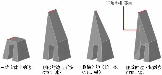

边修改选项
拖动边时,按 Ctrl 键以在修改选项之间循环。
  • 延伸相邻面。如果在未按 Ctrl 键的情况下移动、旋转或缩放边,边的共享长度及其顶点将保持不变。但是,相邻面所在的平面可能会发生变化。
  • 移动边。移动、旋转或缩放边时,如果在拖动时按下并松开 Ctrl 键一次,将会修改边而其顶点保持不变。 相邻面所在的曲面保持不变,但修改的边的长度可能会发生变化。
  • 允许三角化。如果移动、旋转或缩放边,并在拖动过程中按下并释放 Ctrl 键两次,将会修改边及其顶点。(此行为是相同的,如同尚未按 Ctrl 键一样。)但是,如果相邻面不再为平面,会将其三角化(分为两个或两个以上三角形平面)。
如果按下并释放 Ctrl 键三次,则修改将返回第一个选项(如同尚未按 Ctrl 键一样)。
提示: 不是按 Ctrl 键循环浏览边修改选项,而是将光标悬停在边夹点上以显示多功能夹点的菜单。

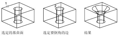

为三维实体添加圆角和倒角
使用 FILLETEDGE 和 CHAMFEREDGE 圆形、圆角或倒角三维实体的边。
使用圆角和倒角夹点可修改圆角半径或倒角距离。默认圆角半径由 FILLETRAD3D 系统变量设定。
提示: 使用 FILLETEDGE 的链选项来限制对相切边的选择。

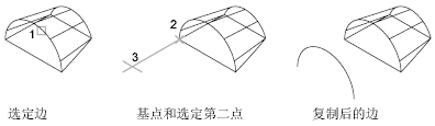

复制边
可以复制三维实体对象的各个边。边被复制为直线、圆弧、圆、椭圆或样条曲线。
如果指定两个点,第一个点将用作基点,并相对于基点放置一个副本。如果指定单个点,然后按 Enter 键,则原始选择点将用作基点。下一个点将用作位移点。
