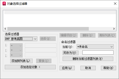

“对象选择过滤器”对话框
选择、编辑和命名对象选择过滤器。

选项列表
将显示以下选项。
过滤器特性列表
显示组成当前过滤器的过滤器特性列表。当前过滤器就是在“已命名的过滤器”的“当前”区域选择的过滤器。
选择过滤器
为当前过滤器添加过滤器特性。
对象类型和逻辑运算符
列出可过滤的对象类型和用于组成过滤表达式的逻辑运算符(AND、OR、XOR 和 NOT)。
如果使用逻辑运算符,请确保在过滤器列表中正确地成对使用并平衡它们。列表中可包含的操作数数目由所进行的操作决定。
逻辑运算符
开始运算符
包含
结束运算符
开始 AND
一个或多个操作数
结束 AND
开始 OR
一个或多个操作数
结束 OR
开始 XOR
两个操作数
结束 XOR
开始 NOT
一个操作数
结束 NOT
例如,以下过滤器选择了除半径大于或等于 1.0 之外的所有圆:
对象=圆
**开始 NOT
圆半径 >= 1.00
**结束 NOT
参数 X、Y、Z
按对象定义附加过滤参数。例如,如果选择“直线起点”,可以输入要过滤的 X、Y 和 Z 坐标值。
在过滤参数中,可以使用关系运算符,例如 <(小于)或 >(大于)。例如,以下过滤器选择了圆心大于或等于 1,1,0,半径大于或等于 1 的所有圆:
对象 = 圆
圆心 X >= 1.0000 Y >= 1.0000 Z >= 0.0000
圆半径 >= 1.0000
选择
显示一个对话框,其中列出了图形中指定类型的所有项目。选择要过滤的项目。例如,如果选择对象类型“颜色”,“选择”将为过滤器显示要选择的颜色列表。
添加到列表
向过滤器列表中添加当前的“选择过滤器”特性。除非手动删除,否则添加至未命名过滤器的过滤器特性在当前工作任务中仍然可用。
替换
用“选择过滤器”中显示的某一过滤器特性替换过滤器特性列表中选定的特性。
添加选定对象
向过滤器列表中添加图形中的一个选定对象。
编辑项目
将选定的过滤器特性移动到“选择过滤器”区域进行编辑。已编辑的过滤器将替换选定的过滤器特性。
删除
从当前过滤器中删除选定的过滤器特性。
清除列表
从当前过滤器中删除所有列出的特性。
命名过滤器
显示、保存和删除过滤器。
当前
显示保存的过滤器。选择一个过滤器列表将其置为当前。从默认的“filter.nfl”文件中加载命名过滤器以及特性列表。
另存为
保存过滤器及其特性列表。过滤器保存在“filter.nfl”文件中。过滤器名称最多可包含 18 个字符。
删除当前过滤器列表
从默认过滤器文件中删除过滤器及其所有特性。
应用
退出对话框并显示“选择对象”提示,在该提示下创建一个选择集。在选定对象上使用当前过滤器。
