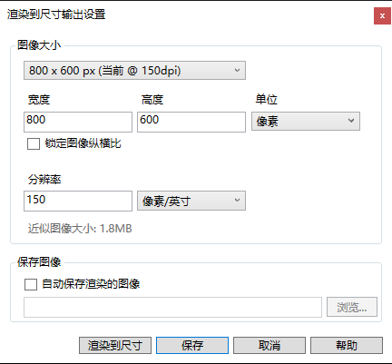

“‘渲染到尺寸’输出设置”对话框
设置渲染图像的输出分辨率。
RPREF(命令) 查找:“渲染大小”下拉列表 > “更多输出设置”

图像大小
在渲染到“渲染”窗口时,指定渲染图像的输出尺寸和分辨率。
标准图像尺寸
设置渲染图像的输出尺寸和分辨率。
宽度
根据指定的单位设置渲染图像的宽度。
高度
根据指定的单位设置渲染图像的高度。
单位
设置“宽度”文本框和“高度”文本框的测量单位。
所选值会影响可以输入“宽度”文本框和“高度”文本框的值的范围。
像素范围:1 到 12000;英寸范围:0.033 到 40;厘米范围:0.00846 到 101.6
锁定图像宽高比
输入自定义输出分辨率时锁定宽高比。
“宽度”文本框和“高度”文本框互相锁定;调整其中一个文本框将改变另一个文本框,以便保持宽高比。
分辨率
指定用于渲染图像的每英寸或每厘米像素数。
分辨率通常称为每英寸点数 (DPI)。较大的值会增加创建文件的大小,但如果打印尺寸大于其原始渲染大小,则可提高图像的质量。
保存图像
确定是否将渲染图像写入文件。
自动保存渲染的图像
启用将渲染图像自动保存到文件。
文件名
指定要用于渲染图像的位置和文件名。

渲染到尺寸
根据指定的图像大小,将图形的当前视图渲染到渲染窗口。
保存
将渲染的自定义图像大小添加到“渲染预设管理器”选项板上的“输出尺寸”列表。
新的自定义图像大小基于在“宽度”、“高度”和“分辨率”文本框中指定的值。
