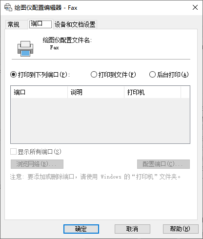

“端口”选项卡(“绘图仪配置编辑器”)
更改配置的打印机与用户计算机或网络系统之间的通信设置。
PLOTTERMANAGER(命令) 查找:双击 PC3 文件
可以指定通过端口打印、打印到文件或使用后台打印。请参见《驱动程序和外围设备手册》中的“使用后台打印”。
如果通过并口打印,可指定超时值。如果通过串口打印,可更改波特率、协议、流控制和输入/输出超时值。
选项列表
将显示以下选项。
打印到下列端口
将图形通过选定端口发送到绘图仪。
打印到文件
将图形发送至在“打印”对话框中指定的文件。
后台打印
使用后台打印实用程序打印图形。在“选项”对话框中的“文件”选项卡上指定后台打印。
端口列表
显示可用端口(本地和网络)的列表和说明。如果是网络端口,网络打印机的名称也将列出。
显示所有端口
显示计算机上的所有可用端口,不管绘图仪使用哪个端口。
浏览网络
显示网络选择,使用户可以连接到另一台非系统绘图仪。
配置端口
显示“配置 LPT 端口”对话框或“COM 端口设置”对话框。
