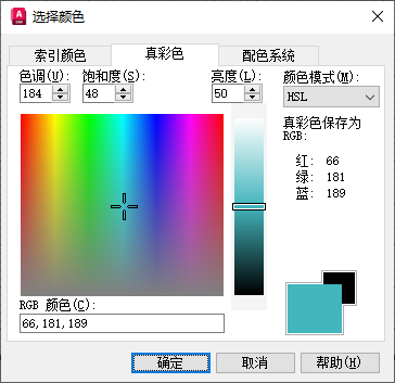

“真彩色”选项卡(“选择颜色”对话框)
使用真彩色指定颜色设置。
COLOR(命令) 查找
使用真彩色(24 位颜色)指定颜色设置(使用色调、饱和度和亮度 [HSL] 颜色模式或红、绿、蓝 [RGB] 颜色模式)。使用真彩色功能时,可以使用一千六百多万种颜色。“真彩色”选项卡上的可用选项取决于指定的颜色模式(HSL 或 RGB)。

HSL 颜色模式
指定使用 HSL 颜色模式来选择颜色。
色调、饱和度、亮度是颜色的特性。通过设置这些特性值,用户可以指定一个很宽的颜色范围。
色调(H)
指定颜色的色调。色调表示可见色谱内光的特定波长。要指定色调,请使用色谱或在“色调”框中指定值。调整该值会影响 RGB 值。色调的有效值为 0 到 360 度。
饱和度(S)
指定颜色的饱和度。高饱和度会使颜色较纯,而低饱和度则使颜色褪色。要指定颜色饱和度,请使用色谱或在“饱和度”框中指定值。调整该值会影响 RGB 值。饱和度的有效值为 0 到 100%。
亮度(L)
指定颜色的亮度。要指定颜色亮度,请使用颜色滑块或在“亮度”框中指定值。亮度的有效值为 0 到 100%。值 0% 表示最暗(黑),100% 表示最亮(白),而 50% 表示颜色的最佳亮度。调整该值也会影响 RGB 值。
色谱
指定颜色的色调和纯度。要指定色调,请将十字光标从色谱的一侧移到另一侧。要指定颜色饱和度,请将十字光标从色谱顶部移到底部。
颜色滑块
指定颜色的亮度。要指定颜色亮度,请调整颜色滑块或在“亮度”框中指定值。
