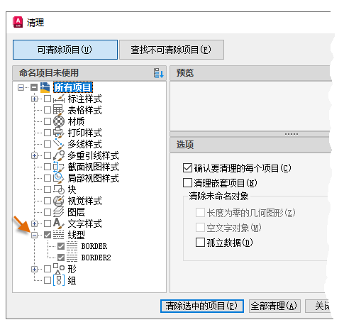

清理未使用的线型定义的步骤
使用“清理”对话框以删除未参照的定义,包括当前图形中的线型。
  1. 依次单击“应用程序”按钮 “图形实用工具”“清理”。 查找
  2. 要清除未参照的线型,请使用以下方法之一:
    • 要清除所有未参照的线型,请选择“线型”。
    • 若要清理特定线型,请展开“线型”树视图。然后选择要清理的线型定义。
  3. 系统将提示用户确认列表中的每个项目。如果不想确认每个清除项目,请清除“确认要清除的每个项目”选项。
  4. 单击“清除”。
注: 如果想要清理某个项目,但找不到该项目的使用位置,请单击“清理”对话框顶部的“查找不可清理项目”按钮。
