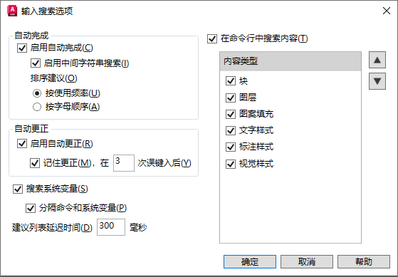

“输入搜索选项”对话框
控制命令、系统变量和命名内容(例如,块和图层)的命令行建议列表的显示设置。
INPUTSEARCHOPTIONS(命令)
通过在命令行上键入部分名称,命令行建议列表可以提供对命令、系统变量和命名对象或内容(例如,块)的快速访问。这些设置指定要显示哪些项目、它们的顺序、列表扩展前的延迟,以及在键入时程序要提供多少帮助。您还可以设置列表是仅为以键入字母开头的命令和内容显示建议,还是也为包含这些字母的命令和内容(中间字符串搜索)显示建议。
选项列表
将显示以下选项。
自动完成
控制程序是否在命令提示下填充命令或系统变量名称的其余部分以及填充方式。
启用自动完成
基于您键入的字母完成命令或系统变量。
  • 启用中间字符串搜索。(仅当“自动完成”处于打开状态时可用)建议以键入的字母开头或包含这些字母的命令和系统变量。
  • 根据使用频率。基于命令的使用频率,对命令建议列表进行排序。
  • 按字母顺序。按字母顺序对建议列表进行排序。
自动更正
在命令行上启用拼写检查并设置构建列表的方式。
启用自动更正
对经常拼错的条目建议命令或系统变量。
建议列表将随时间的推移而不断更新,以包含您重复拼错的单词。
  • 在 <n> 次误键入后记住更正。(仅当“启用自动更正”处于启用状态时可用。)设置在将所需的命令或系统变量添加到建议列表之前要求的错误拼写数量。
搜索系统变量
在命令行建议列表中包括系统变量。
单独的命令和系统变量。
(仅当“搜索系统变量”处于启用状态时可用。)在命令列表的下方分别显示建议的系统变量列表。
当分别显示系统变量时,您需要按 Tab 键来显示列表。
建议列表延迟时间
控制命令行建议列表显示之前经过的时长。输入时间(以毫秒为单位)。
在命令行中搜索内容
指定命名对象(内容)是否应显示在命令行建议列表中。
您也可以选择要包含哪些类型的命名对象:
  • 块
  • 图层
  • 图案填充
  • 视觉样式(在 AutoCAD LT 中不可用)
  • 文字样式
  • 标注样式
选择内容类型,然后单击箭头按钮以更改其在列表中的顺序。
