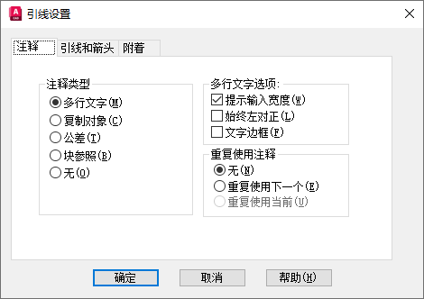

“注释”选项卡(“引线设置”对话框)
注释类型
设置引线注释类型。选择的类型将更改 QLEADER 引线注释提示。
多行文字
提示创建多行文字注释。
复制对象
提示用户复制多行文字、单行文字、公差或块参照对象,并将副本连接到引线末端。副本与引线是相关联的,这就意味着如果复制的对象移动,引线末端也将随之移动。基线的显示取决于被复制的对象。
公差
显示“公差”对话框,用于创建将要附着到引线上的特征控制框。
块参照
提示插入一个块参照。块参照将插入到自引线末端的某一偏移位置,并与该引线相关联,这就意味着如果块移动,引线末端也将随之移动。没有显示基线。
无
创建无注释的引线。
多行文字选项
只有选定了多行文字注释类型时该选项才可用。
提示输入宽度
提示指定多行文字注释的宽度。
始终左对齐
无论引线位置在何处,多行文字注释应靠左对齐。
文字边框
在多行文字注释周围放置边框。
重复使用注释
设置重新使用引线注释的选项。
无
不重复使用引线注释。
重复使用下一个
重复使用为后续引线创建的下一个注释。
重复使用当前
重复使用当前注释。选择“重复使用下一个”之后,重复使用注释时将自动选择此选项。

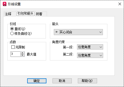

“引线和箭头”选项卡(“引线设置”对话框)
引线
设置引线格式。
直线
在指定点之间创建直线段。
样条曲线
用指定的引线点作为控制点创建样条曲线对象。
箭头
定义引线箭头。箭头还可用于尺寸线(DIMSTYLE 命令)。如果选择“用户箭头”,将显示图形中的块列表。
点数
设置引线的点数,提示输入引线注释之前,QLEADER 命令将提示指定这些点。例如,如果设置点数为 3,指定两个引线点之后,QLEADER 命令将自动提示指定注释。请将此数目设定为比要创建的引线段数目大 1 的数。
如果将此选项设定为“无限制”,则 QLEADER 命令会一直提示指定引线点,直到用户按 Enter 键。
角度约束
设置第一条与第二条引线的角度约束。
第一段
设置第一段引线的角度。
第二段
设置第二段引线的角度。

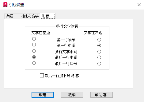

“附着”选项卡(“引线设置”对话框)
设置引线和多行文字注释的附着位置。只有在“注释”选项卡上选定“多行文字”时,此选项卡才可用。
第一行顶部
将引线附着到多行文字的第一行顶部。
第一行中间
将引线附着到多行文字的第一行中间。
多行文字中间
将引线附着到多行文字的中间。
最后一行中间
将引线附着到多行文字的最后一行中间。
最后一行底部
将引线附着到多行文字的最后一行底部。
最后一行加下划线
给多行文字的最后一行加下划线。
