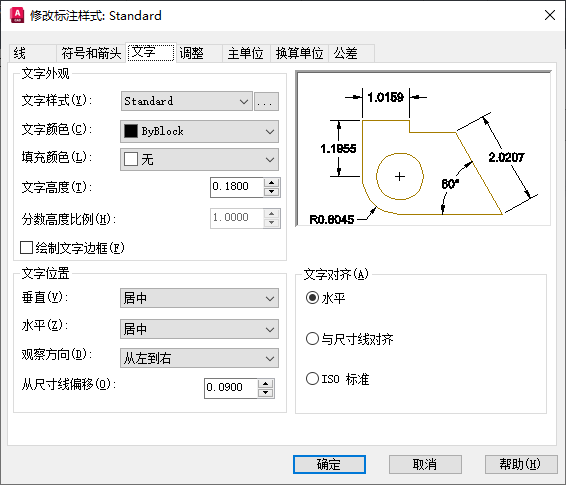

“文字”选项卡(标注样式管理器)
设定标注文字的格式、放置和对齐。
DIMSTYLE(命令) 查找:修改
选项列表
将显示以下选项。
文字外观
控制标注文字的格式和大小。
文字样式
列出可用的文本样式。
“文字样式”按钮
显示“文字样式”对话框,从中可以创建或修改文字样式。(DIMTXSTY 系统变量)
文字颜色
设定标注文字的颜色。如果单击“选择颜色”(在“颜色”列表的底部),将显示“选择颜色”对话框。也可以输入颜色名或颜色号。(DIMCLRT 系统变量)
填充颜色
设定标注中文字背景的颜色。如果单击“选择颜色”(在“颜色”列表的底部),将显示“选择颜色”对话框。也可以输入颜色名或颜色号。(DIMTFILL 和 DIMTFILLCLR 系统变量)
文字高度
设定当前标注文字样式的高度。(DIMTXT 系统变量)
如果在此选项卡上指定的文字样式具有固定的文字高度,则该高度将替代在此处设置的文字高度。如果要在此处设置标注文字的高度,请确保将文字样式的高度设置为 0(零)。查看 STYLE 命令,以获取有关为文字样式设置文字高度的信息。
分数高度比例
设定相对于标注文字的分数比例。(DIMTFAC 系统变量)
在此处输入的值乘以文字高度,可确定标注分数相对于标注文字的高度。仅当在“主单位”选项卡上选择“分数”作为“单位格式”时,此选项才可用。
绘制文字边框
显示标注文字的矩形边框。此选项会将存储在 DIMGAP 系统变量中的值更改为负值。
文字位置
控制标注文字的位置。

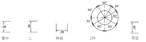

垂直
控制标注文字相对尺寸线的垂直位置。(DIMTAD 系统变量)
垂直位置选项包括:
  • 居中: 将标注文字放在尺寸线的两部分中间。
  • 上方: 将标注文字放在尺寸线上方。从尺寸线到文字的最低基线的距离就是当前的文字间距。请参见“从尺寸线偏移”选项。
  • 外部: 将标注文字放在尺寸线上远离第一个定义点的一边。
  • JIS: 按照日本工业标准 (JIS) 放置标注文字。
  • 下方: 将标注文字放在尺寸线下方。从尺寸线到文字的最低基线的距离就是当前的文字间距。请参见“从尺寸线偏移”选项。
水平
控制标注文字在尺寸线上相对于尺寸界线的水平位置。(DIMJUST 系统变量)
水平位置选项包括:
  • 居中: 将标注文字沿尺寸线放在两条尺寸界线的中间。
  • 第一条尺寸界线: 沿尺寸线与第一条尺寸界线左对正。尺寸界线与标注文字的距离是箭头大小加上文字间距之和的两倍。请参见“箭头”和“从尺寸线偏移”。
  • 第二条尺寸界线: 沿尺寸线与第二条尺寸界线右对正。尺寸界线与标注文字的距离是箭头大小加上文字间距之和的两倍。请参见“箭头”和“从尺寸线偏移”。
  • 第一条尺寸界线上方: 沿第一条尺寸界线放置标注文字或将标注文字放在第一条尺寸界线之上。
  • 第二条尺寸界线上方: 沿第二条尺寸界线放置标注文字或将标注文字放在第二条尺寸界线之上。
观察方向
控制标注文字的观察方向。(DIMTXTDIRECTION 系统变量)
“观察方向”包括以下选项:
  • 从左到右:按从左到右阅读的方式放置文字。
  • 从右到左:按从右到左阅读的方式放置文字。
从尺寸线偏移
设定当前文字间距,文字间距是指当尺寸线断开以容纳标注文字时标注文字周围的距离。
此值也用作尺寸线段所需的最小长度。
仅当生成的线段至少与文字间距同样长时,才会将文字放置在尺寸界线内侧。仅当箭头、标注文字以及页边距有足够的空间容纳文字间距时,才将尺寸线上方或下方的文字置于内侧。(DIMGAP 系统变量)
文字对齐
控制标注文字放在尺寸界线外边或里边时的方向是保持水平还是与尺寸界线平行。(DIMTIH 和 DIMTOH 系统变量)
水平
水平放置文字。
与尺寸线对齐
文字与尺寸线对齐。
ISO 标准
当文字在尺寸界线内时,文字与尺寸线对齐。当文字在尺寸界线外时,文字水平排列。
预览
显示样例标注图像,它可显示对标注样式设置所做更改的效果。
