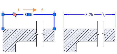

使用夹点在线性标注上重新定位折弯
  1. 选择具有要重新定位的折弯的线性标注。
  2. 选择折弯中间的夹点。
  3. 沿尺寸线拖动十字光标,然后单击可以重新定位折弯。
    提示: 如果要沿尺寸线放置折弯而不更改尺寸线的位置,请打开“正交”模式 [F8]。
