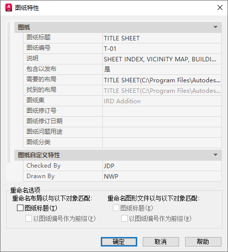

“图纸特性”对话框
显示特定于选定图纸的信息,例如图纸标题、图纸编号以及是否包含在发布操作中。还显示自定义特性(如果有)。
SHEETSET(命令) 查找:在图纸集中的图纸上单击鼠标右键,然后单击 > “特性”
可以输入新值以修改任何可用图纸特性。
选项列表
将显示以下选项。
图纸和图纸自定义特性
显示选定图纸的特性。还显示自定义特性(如果有)。可以输入新值以修改任何图纸特性。“需要的布局”是保存图纸的图形的路径和文件名。“找到的布局”是在其中找到图纸的图形的路径和文件名。如果需要指定其他路径,可以在“预设的布局”中修改路径和文件名。此操作将图纸和图纸集重新关联。
重命名选项
显示用于重命名选定图纸的选项。这些设置与“重命名并重新编号图纸”对话框中的设置相同。
