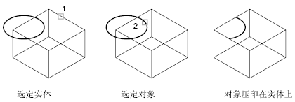

通过压印其他对象(例如,圆弧和圆),将面分割到三维实体和曲面上的其他镶嵌面。
使用 IMPRINT 命令,可以通过压印与某个面重叠的共面对象向三维实体添加新的镶嵌面。压印提供可用来重塑三维对象的形状的其他边。
例如,如果圆与长方体的面重叠,则可以在实体上压印它。
压印时可以删除或保留原始对象。
可以在三维实体上压印的对象包括圆弧、圆、直线、二维和三维多段线、椭圆、样条曲线、面域、体及其他三维实体。
可以使用与编辑其他面时可用的多种相同方式编辑压印的对象和子对象。例如,可以按住 Ctrl 键并单击以选择新边,然后将其拖动到一个新位置,或者可以在镶嵌面上使用 PRESSPULL。
