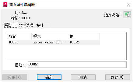

“属性”选项卡
显示指定给每个属性的标记、提示和值。只能更改属性值。
注: 请务必确保属性标记具有唯一的名称。增强属性编辑器将任何重复的标记显示为红色。提取数据时或将重复的标记用于动态块时,它们会引发问题。
列出
列出选定的块实例中的属性并显示每个属性的标记、提示和值。
值
为选定的属性指定新值。
多行文字属性包含带有省略号的按钮。使用“文字格式”工具栏和标尺单击以打开“在位文字编辑器”。根据 ATTIPE 系统变量的设置,将显示缩略版或完整版的“文字格式”工具栏
要将一个字段用作该值,请单击鼠标右键,然后单击快捷菜单中的“插入字段”,将显示“字段”对话框。

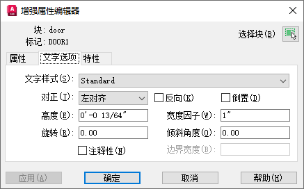

“文字选项”选项卡
设定用于定义图形中属性文字的显示方式的特性。在“特性”选项卡上更改属性文字的颜色。
文字样式
指定属性文字的文字样式。将文字样式的默认值指定给在此对话框中显示的文字特性。
对正
指定属性文字的对正方式(左对正、居中对正或右对正)。
高度
指定属性文字的高度。
旋转
指定属性文字的旋转角度。
注释性
指定属性为注释性。注释性对象和样式用于控制注释对象在模型空间或布局中显示的尺寸和比例。
反向
指定属性文字是否反向显示。对多行文字属性不可用。
颠倒
指定属性文字是否倒置显示。对多行文字属性不可用。
宽度因子
设置属性文字的字符间距。输入小于 1.0 的值将压缩文字。输入大于 1.0 的值则扩大文字。
倾斜角度
指定属性文字自其垂直轴线倾斜的角度。对多行文字属性不可用。
边界宽度
换行至下一行前,指定多行文字属性中一行文字的最大长度。值 0.000 表示一行文字的长度没有限制。此选项不适用于单行文字属性。

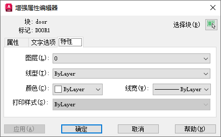

“特性”选项卡
定义属性所在的图层以及属性文字的线宽、线型和颜色。如果图形使用打印样式,可以使用“特性”选项卡为属性指定打印样式。
图层
指定属性所在图层。
线型
指定属性的线型。
颜色
指定属性的颜色。
线宽
指定属性的线宽。
如果 LWDISPLAY 系统变量关闭,将不显示对此选项所做的更改。
打印样式
指定属性的打印样式。
如果当前图形使用颜色相关打印样式,则“打印样式”列表不可用。
