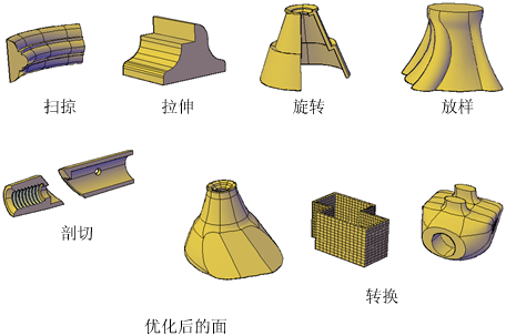

可通过对二维几何图形进行拉伸、扫掠、放样和旋转来构造曲面和三维实体。
拉伸、扫掠、放样和旋转曲线时,可以创建实体和曲面。
开放曲线总是创建曲面,而闭合曲线将根据具体设置创建实体或曲面。
如果选择闭合曲线并拉伸、扫掠、放样或旋转对象,则会创建:
曲面的类型取决于其他设置。例如,可以创建
在此图中,同一轮廓生成了实体(左)、程序曲面(中)和 NURBS 曲面(右)。
也可以从二维几何图形或其他三维对象创建三维实体。例如,也可以通过在三维空间中沿指定路径拉伸二维形状来获取三维实体。
可以使用以下方法:
