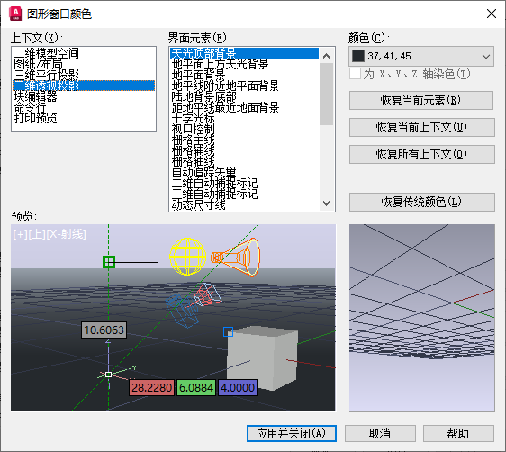

“图形窗口颜色”对话框
设定应用程序中每个上下文的界面元素的显示颜色。
OPTIONS(命令) 查找:“显示”选项卡 > “颜色”
上下文是指一种操作环境,例如模型空间。界面元素是指此上下文中的可见项,例如十字光标指针或背景色。
选项列表
将显示以下选项。
上下文
上下文是指类似模型空间的环境。可以根据上下文为界面元素指定不同的颜色。选定的上下文显示相关联元素的列表。选择上下文、界面元素,然后选择颜色。
界面元素
列出选定上下文中的界面元素。界面元素是指上下文中的可见项,例如背景色。选择界面元素,然后选择颜色。
颜色
列出应用于选定界面元素的可用颜色设置。可以从颜色列表中选择一种颜色,或选择“选择颜色”以打开“选择颜色”对话框。
将颜色饱和度增加 50% 时,色彩将使用用户指定的颜色亮度应用纯红色、纯蓝色和纯绿色色调。
X, Y, Z 的色彩
Z 轴染色在 AutoCAD LT 中不可用。
控制是否将 X 轴、Y 轴和 Z 轴的染色应用于以下界面元素:十字光标指针、自动追踪矢量、地平面栅格线和设计工具提示。
恢复当前元素
将当前选定的界面元素恢复为其默认颜色。
恢复当前上下文
将当前选定的上下文中的所有界面元素恢复为其默认颜色。
恢复所有上下文
将所有界面元素恢复为其默认颜色设置。
恢复经典颜色
仅将二维模型空间的界面元素恢复为 AutoCAD 2008 经典颜色设置。
预览
根据已定义的设置显示图形的预览。
