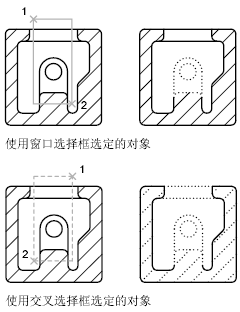

指定矩形选择区域
指定对角点以定义矩形区域。区域内的背景色会发生变化,变为透明。光标的拖动方向(从第一个点到对角点)可确定选择的对象。
使用窗口选择时,通常整个对象必须包含在矩形选择区域中。但是,如果具有非连续(虚线)线型的对象在视口中仅部分可见,并且该线型的所有可见矢量都包含在选择窗口内,整个对象将处于选定状态。

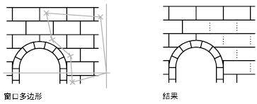

指定不规则形状的选择区域
指定用于定义不规则形状区域的点。使用窗口多边形选择,可选定被选择区域完全包围的对象。使用交叉多边形选择,可选定被选择区域包围的对象或与该区域相交的对象。

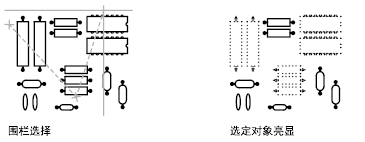

指定选择栏
在复杂图形中,使用选择栏。选择栏的外观类似于多段线,将仅选择其通过的对象。电路板图显示了用于选择多个组件的栏。
