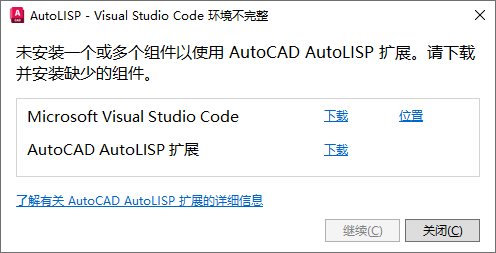

如果 LISPSYS 设置为非零值,AutoCAD 将检查是否已安装 Visual Studio Code 和 AutoCAD AutoLISP Extension。如果未安装 Visual Studio Code,将显示以下消息框。
单击“下载”以下载并安装 Visual Studio Code 和 AutoCAD AutoLISP Extension。
如果已安装 Visual Studio Code 但未安装 AutoCAD AutoLISP Extension,则 AutoCAD 将在启动 Visual Studio Code 之前下载并安装 AutoCAD AutoLISP Extension。

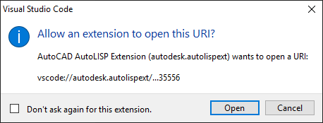

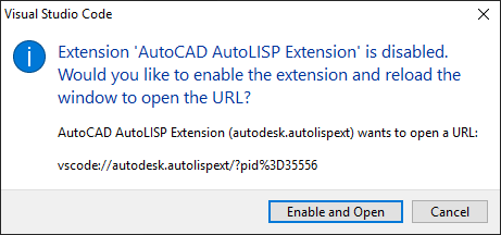

在已安装 Visual Studio Code 和 AutoCAD AutoLISP Extension 后,Visual Studio Code 在启动时可能会提示允许 AutoCAD AutoLISP Extension 打开一个将显示消息框的 URI 所需的权限。以下是可能会显示的最常见消息:
