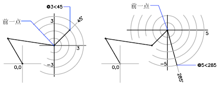

相对极坐标
相对坐标是基于上一输入点的。如果知道某点与前一点的位置关系,可以使用相对 X,Y 坐标。
要指定相对坐标,请在坐标前面添加一个 @ 符号。例如,输入 @1<45 指定一点,此点距离上一指定点 1 个单位,并且与 X 轴成 45 度角。
下例显示了使用相对极坐标绘制的两条线段。在每个示例中,线段都是从标有上一点的位置开始。
命令: line
起点: @3<45
下一点: @5<285
