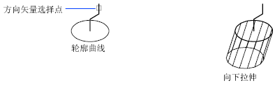

路径曲线定义多边形网格的近似曲面。它可以是直线、圆弧、圆、椭圆、二维或三维多段线。从路径曲线上离选定点最近的点开始绘制网格。
指定用于定义扫掠方向的直线或开放多段线。
仅考虑多段线的第一点和最后一点,而忽略中间的顶点。方向矢量指出形状的拉伸方向和长度。在多段线或直线上选定的端点决定了拉伸的方向。原始路径曲线用宽线绘制,以帮助用户查看方向矢量是如何影响展平网格构造的。
