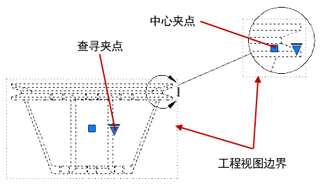

该插图显示了两个模型文档工程视图、一个基础视图和一个局部视图,这些视图已经通过单击而被选定。
为什么了解工程视图边框的位置很重要?如果要选择工程视图,请单击图形边框内的空白区域。考虑插图中的局部视图。它包含一个延伸至工程视图边界外的圆形局部视图边框。如果在局部视图边框内部单击,除非单击的点位于工程视图边框内部,否则工程视图不会被选定。
默认情况下,正交工程视图将约束为与其父视图对齐。如果移动父视图,子视图也将移动,以保持对齐。如果移动子视图,移动方向被限制为保持对齐。通过在移动子视图的同时按 SHIFT 键,可以切换对齐约束。
