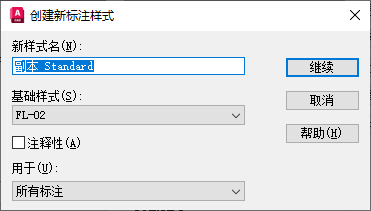

“创建新标注样式”对话框
可以命名新标注样式、设定新标注样式的基础样式和指示要应用新样式的标注类型。
DIMSTYLE(命令) 查找:新建
选项列表
将显示以下选项。
新样式名
指定新的标注样式名。
基础样式
设定作为新样式的基础的样式。对于新样式,仅更改那些与基础特性不同的特性。
注释性
指定标注样式为注释性。注释性对象和样式用于控制注释对象在模型空间或布局中显示的尺寸和比例。
用于
创建一种仅适用于特定标注类型的标注子样式。例如,可以创建一个 STANDARD 标注样式的版本,该样式仅用于直径标注。
继续
显示“新建标注样式”对话框,从中可以定义新的标注样式特性。
