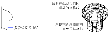

生成网格的密度由 SURFTAB1 和 SURFTAB2 系统变量控制。SURFTAB1 指定在旋转方向上绘制的网格线的数目。如果路径曲线是直线、圆弧、圆或样条曲线拟合多段线,SURFTAB2 将指定绘制的网格线数目以进行等分。如果路径曲线是尚未进行样条曲线拟合的多段线,网格线将绘制在直线段的端点处,并且每个圆弧段都被等分为 SURFTAB2 所指定的段数。

路径曲线绕选定的轴被扫掠,从而可以定义网格。路径曲线可定义网格的 N 方向。选择圆或闭合的多段线作为路径曲线,这样可以在 N 方向上闭合网格。
从多段线的第一个顶点指向最后一个顶点的矢量决定旋转轴。中间的任意顶点都将被忽略。旋转轴确定网格的 M 方向。
