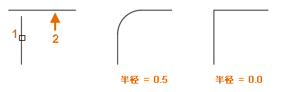

设置圆角半径
圆角半径确定由 FILLET 命令创建的圆弧的大小,该圆弧用于连接两个选定对象或二维多段线中的线段。在更改圆角半径之前,它将应用于所有后续创建的圆角。
注: 如果将圆角半径设置为 0,将修剪或延伸选定对象直到它们相交;而不创建圆弧。如果将圆角半径设置为 0,则可以删除两条直线段之间的圆弧段或二维多段线中的所有圆弧段。

在两个对象或二维多段线的线段之间添加圆角
  1. 依次单击“常用”选项卡 “修改”面板 “倒角和圆角”下拉菜单 “圆角”。 查找
  2. 在绘图区域中,选择将定义生成圆弧的切点的第一个对象或第一条线段。
  3. 选择第二个对象或第二条线段。
