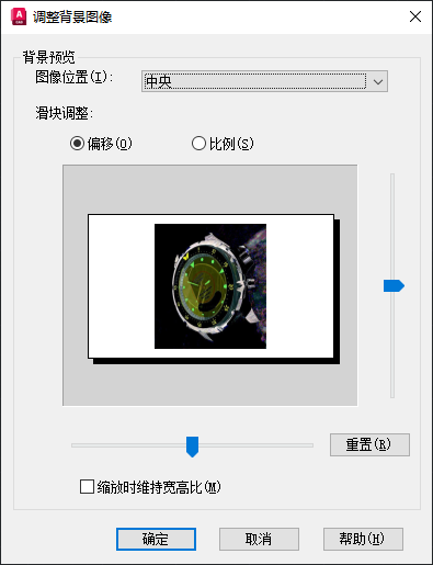

“调整背景图像”对话框
控制应用于模型空间命名视图的背景图像的选项。
VIEW(命令) 查找
选项列表
将显示以下选项。
图像位置
确定命名视图中图像的位置。
  • 居中。将图像置于中心,而不更改图像的宽高比或比例。
  • 拉伸。将图像置于中心,并将其沿 X 轴和 Y 轴同时拉伸(按比例),以使图像占据整个视图。如果希望打印背景图像,请将图像位置设定为“拉伸”。
  • 平铺。将图像置于视图的左上角,并根据需要重复图像以填满关联视口中的空间。保留该图像的宽高比和比例。
偏移
指定图像偏移控制(如果选择“拉伸”作为图像位置,则此选项不可用)。
偏移值在 X 或 Y 轴上的变化范围均从 -2000 到 +2000。
比例
指定图像比例(如果选择“拉伸”作为图像位置,则此选项不可用)。
比例值在 X 或 Y 轴上的变化范围均从 0.1 到 10。
垂直位置滑块
如果选择了“偏移”选项,则垂直偏移该图像(Y 坐标偏移)。如果选择了“比例”,则调整该图像的 Y 坐标比例。
水平位置滑块
如果选择了“偏移”选项,则水平偏移该图像(X 坐标偏移)。如果选择了“比例”,则调整该图像的 X 坐标比例。
重置
将“偏移”或“比例”设置重置为其默认值。
缩放时,保持宽高比
同时锁定 X 和 Y 轴。
如果选择“平铺”并更改偏移值使得位图矩形显示在投影矩形之外,则显示视图时,位图将不在绘图区域的中心。(排列时,偏移实际上是一段位移而不是绝对位置。)如果位图显示在投影矩形之外,则该位图不会显示在视图内。
