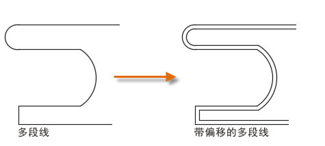

使用 OFFSET 偏移大多数几何对象。样条曲线和多段线在偏移距离大于可调整的距离时将自动进行修剪。
偏移样条曲线和多段线可以生成复杂的结果。

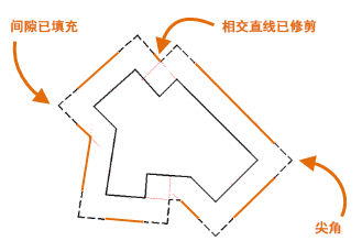

在某些情况下,可以修剪或删除多段线线段,并且可以对其进行延伸以填充其他线段的间隙。
OFFSETGAPTYPE系统变量控制延伸的拐角是锐角、圆角还是倒角。
