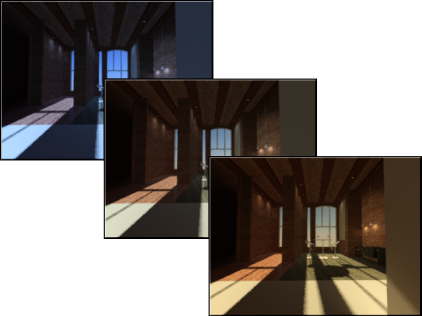

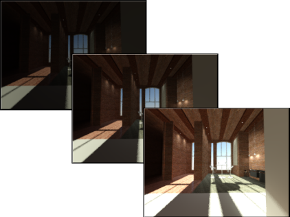

曝光和白平衡设置用于控制最终渲染图像的亮度和照明颜色。
曝光可以调亮或调暗渲染图像。
白平衡可以使渲染图像中的光源变冷或变暖。冷光使图像呈蓝色,而暖光使图像呈红色或橙色。

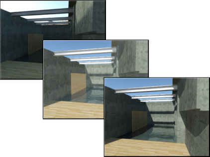

背景主要是指模型后面的背景。背景可以是单色、多色渐变色、位图图像、模拟的阳光和天光,或基于图像的照明贴图。
渲染静止图像时,或者渲染其中的视图不变化或相机不移动的动画时,使用背景效果最佳。设定以后,背景将与命名视图或相机相关联,并且与图形一起保存。
除基于图像的照明贴图外,所有背景类型均可通过视图管理器进行设置。“渲染环境和曝光”选项板可用于将基于图像的照明贴图设置为视口的背景,也可以用于将某个其他背景类型指定给视口。
