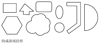

面域可用于
可以从形成闭环的对象创建面域。环可以是封闭某个区域的直线、多段线、圆、圆弧、椭圆、椭圆弧和样条曲线的组合。

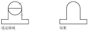

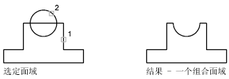

可以通过合并、减去或相交面域来创建面域:
使用 UNION 组合的对象:
使用 SUBTRACT 组合的对象:
