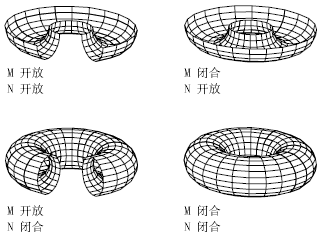

网格密度可控制传统多边形网格和多面网格中的镶嵌面数。密度是根据 M 和 N 顶点的矩阵定义的,与由列和行组成的栅格类似。M 和 N 分别指定给定顶点的列和行的位置。
网格可以是开放的也可以是闭合的。如果网格的起始边和结束边不相连,则网格在给定方向上开放,如下图所示。
创建矩形网格

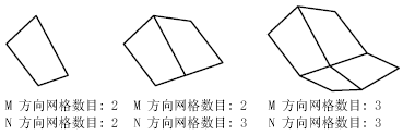

使用 3DMESH 命令可以在 M 和 N 方向(类似于 XY 平面的 X 轴和 Y 轴)上创建开放多边形网格。通常,如果已知网格点数,则可以将 3DMESH 命令与脚本或 AutoLISP 程序配合使用。
创建网格时,需指定网格在 M 和 N 方向上的大小。为网格指定的总顶点数等于 M 乘以 N 的值。
可以使用 PEDIT 命令闭合网格。
可以使用 3DMESH 命令构造不规则网格。
样例:
在以下文字示例中,在命令提示下输入每个顶点的坐标值可创建图中的网格。
命令: 3dmesh
M 方向网格数目: 4
N 方向网格数目: 3
顶点 (0,0): 10,1,3
顶点 (0,1): 10,5,5
顶点 (0,2): 10,10,3
顶点 (1,0): 15,1,0
顶点 (1,1): 15,5,0
顶点 (1,2): 15,10,0
顶点 (2,0): 20,1,0
顶点 (2,1): 20,5,-1
顶点 (2,2): 20,10,0
顶点 (3,0): 25,1,0
顶点 (3,1): 25,5,0
顶点 (3,2): 25,10,0
