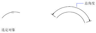

通过指定从固定端点测量的总长度的绝对值来设定选定对象的长度。“全部”选项也按照指定的总角度设置选定圆弧的包含角。
将对象从离选择点最近的端点拉长到指定值。
设定选定圆弧的包含角。
