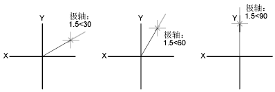

可以使用极轴追踪沿着 90、60、45、30、22.5、18、15、10 和 5 度的极轴角度增量进行追踪,也可以指定其他角度。以下图例显示了当极轴角增量设定为 30 度,光标移动 90 度时显示的对齐路径。
