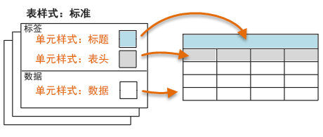

表的外观由表样式控制,该样式存储了标签和数据的单元样式的集合。 这些单元样式可指定给表中的每个单元。
在创建新表时,首先选择包含要使用的单元样式的表样式。然后,可以从一组相关的单元样式中进行选择。

使用 TABLESTYLE 命令创建或访问存储在指定表样式中的单元样式。与其他样式(如文字样式和标注样式)一样,表样式存储在图形或图形样板文件中。可以使用设计中心从其他图形输入表样式。
默认样式
默认表样式“标准”包含三个默认单元样式:标题、表头和数据。标题和表头单元样式是单元的“标签”类型,而数据单元样式是单元的“数据”类型。
当您创建自己的单元样式时,将从单元的“标签”或“数据”类型开始。尽管您可以修改默认单元样式的设置,但最佳做法是保持这些设置不变作为新单元样式的起点。
