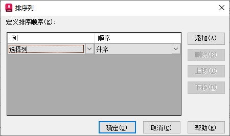

“排序列”对话框
DATAEXTRACTION(命令) 查找:优化数据(第 5 页,共 8 页) > “列排序选项”
选项列表
将显示以下选项。
定义排序顺序
指定列的排序顺序。“列”区域包含“优化数据”页面中的列名。
添加
将排序条件的新项目添加到“列”列表。
删除
删除当前选定的排序条件。
上移
在列表视图中向上移动选定的项目。
下移
在列表视图中向下移动选定的项目。
