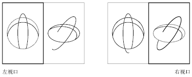

投影
指定延伸对象时使用的投影方法。
无
指定无投影。只延伸与三维空间中的边界相交的对象。

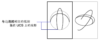

UCS
指定到当前用户坐标系 (UCS) XY 平面的投影。延伸未与三维空间中的边界对象相交的对象。
视图
指定沿当前观察方向的投影。
