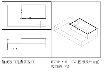

例如,用户可以设置三个视口:俯视图、前视图和等轴测视图。如果将等轴测视口中的 UCSVP 系统变量设定为 0,则在俯视视口和等轴测视口中均可以使用“俯视 UCS”。如果将俯视视口置为当前,则等轴测视口的 UCS 反映 UCS 俯视视口。同样,将主视口置为当前将切换等轴测视口中的 UCS 以与主视口的 UCS 匹配。
下图说明了此样例。第一个图形显示反映当前的左上方或俯视视口的 UCS 的等轴测视口。
第二个图形显示当左下视口或主视口置为当前时发生的变化。等轴测视口中的 UCS 将被更新以反映主视口的 UCS。
