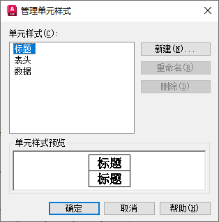

“管理单元样式”对话框
显示当前表格样式中的所有单元样式并使用户可以创建或删除单元样式。
TABLESTYLE(命令) 查找:“修改” > “管理单元样式”
选项列表
将显示以下选项。
单元样式
列出包含在当前表格样式中的所有单元样式。任何表格样式中始终包含标题、表头和数据单元样式。
新建
显示“创建新单元样式”对话框。从此处,可以创建将包含在当前表格样式中的新单元样式。
重命名
使用户可以重命名选定的单元样式。标题、表头和数据单元样式无法重命名。
删除
使用户可以删除选定的单元样式。
单元样式预览
显示当前单元样式设置效果的样例。
