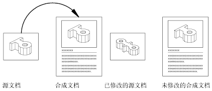

嵌入的 OLE 对象是一份来自其他文档的信息。当嵌入对象时,与源文档之间没有链接,对源文档所做的更改也不反映在目标文档中。如果要使用创建对象的应用程序进行编辑,但在源文档中编辑信息时又不希望更新 OLE 对象,则可嵌入对象。

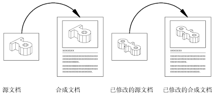

链接对象是对其他文档中信息的引用。如果需要在多个文档中使用同一信息,可链接对象。这样,如果更改了原始信息,只需更新链接即可更新包含 OLE 对象的文档。也可以将链接设定为自动更新。
链接图形时,需要具有对源应用程序和链接文档的访问权限。如果重命名或移动其中任何一者,则必须重新建立链接。
