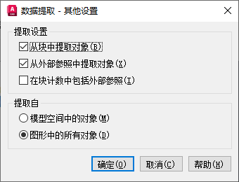

“数据提取 - 其他设置”对话框
DATAEXTRACTION(命令) 查找:定义数据源(第 2 页,共 8 页) > “设置”
选项列表
将显示以下选项。
提取设置
从块中提取对象
包括块中嵌套的对象。
从外部参照中提取对象
包括外部参照 (xref) 文件中的对象和块。
包括块计数的中外部参照
包括计算块数量时的外部参照。
提取自
模型空间中的对象
仅包括模型空间中的对象,而忽略图纸空间中的对象。
图形中的所有对象
包括图形中模型空间和图纸空间中的所有对象,并包括图形信息。默认设置为打开。
