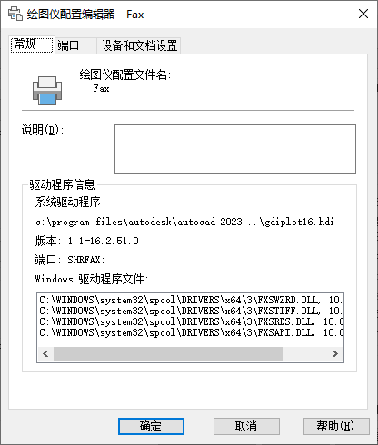

“常规”选项卡(“绘图仪配置编辑器”)
包含关于绘图仪配置 (PC3) 文件的基本信息。
PLOTTERMANAGER(命令) 查找:双击 PC3 文件
可以在“说明”区域中添加或修改信息。选项卡的其余内容是只读的。
选项列表
将显示以下选项。
绘图仪配置文件名
显示在“添加打印机”向导中指定的文件名。
说明
显示有关绘图仪的信息。
驱动程序信息
显示下列信息:
  • 绘图仪驱动程序类型(系统或非系统)、名称、型号和位置
  • HDI 驱动程序文件版本号(产品特定的专用驱动程序文件)
  • 网络服务器 UNC 名(如果绘图仪与网络服务器连接)
  • I/O 端口(如果绘图仪连接在本地)
  • 系统打印机名(如果配置的绘图仪是系统打印机)
  • PMP(绘图仪型号参数)文件名和位置(如果 PMP 文件附着在 PC3 文件中)
