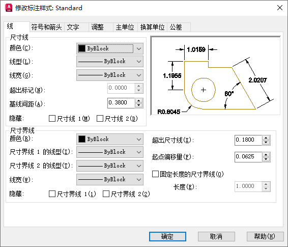

“直线”选项卡(标注样式管理器)
设定尺寸线、尺寸界线、箭头和圆心标记的格式和特性。
DIMSTYLE(命令) 查找:修改
设定尺寸线的特性。
选项列表
将显示以下选项。
尺寸线
颜色
显示并设定尺寸线的颜色。如果单击“选择颜色”(在“颜色”列表的底部),将显示“选择颜色”对话框。也可以输入颜色名或颜色号。(DIMCLRD 系统变量)
可以从 255 种 AutoCAD 颜色索引 (ACI) 颜色、真彩色和配色系统颜色中选择颜色。
线型
设定尺寸线的线型。(DIMLTYPE 系统变量)
线宽
设定尺寸线的线宽。(DIMLWD 系统变量)
超出标记
指定当箭头使用倾斜、建筑标记、积分和无标记时尺寸线超过尺寸界线的距离。(DIMDLE 系统变量)
基线间距
设定基线标注的尺寸线之间的距离。输入距离。关于基线标注的信息,请参见 DIMBASELINE。(DIMDLI 系统变量)
不显示
不显示尺寸线。“尺寸线 1”不显示第一条尺寸线,“尺寸线 2”不显示第二条尺寸线。(DIMSD1 和 DIMSD2 系统变量)
尺寸界线
控制尺寸界线的外观。
颜色
设定尺寸界线的颜色。如果单击“选择颜色”(在“颜色”列表的底部),将显示“选择颜色”对话框。也可以输入颜色名或颜色号。(DIMCLRE 系统变量。)
延伸线 1 的线型
设定第一条尺寸界线的线型。(DIMLTEX1 系统变量)
延伸线 2 的线型
设定第二条尺寸界线的线型。(DIMLTEX2 系统变量)
线宽
设定尺寸界线的线宽。(DIMLWE 系统变量)
不显示
不显示尺寸界线。“尺寸界线 1”不显示第一条尺寸界线,“尺寸界线 2”不显示第二条尺寸界线。(DIMSE1 和 DIMSE2 系统变量)
超出尺寸线
指定尺寸界线超出尺寸线的距离。(DIMEXE 系统变量)
原点偏移量
设定自图形中定义标注的点到尺寸界线的偏移距离。(DIMEXO 系统变量)
固定长度的尺寸界线
启用固定长度的尺寸界线(DIMFXLON 系统变量)
长度
设定尺寸界线的总长度,起始于尺寸线,直到标注原点。(DIMFXL 系统变量)
预览
显示样例标注图像,它可显示对标注样式设置所做更改的效果。
